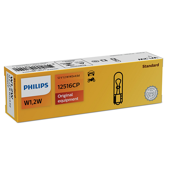

Le mal fou que j'ai eu à trouver la première avec cet oubli ! :D
Sinon le type de la première ampoule c'est "W1,2W" 12V 1,2W Image
et de la deuxième c'est "BAX" 12V 1,2W noire Image
Avec ça tu trouveras chez n'importe qui et pas seulement chez Philips. Le mieux étant d'aller avec le modèle chez un marchand, du moins pour les ampoules "BAX" car il y en a des tas différentes qui se ressemblent beaucoup, et pas facile de lire le type dessus tellement c'est petit.
